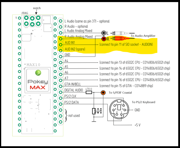

Ich vermute, dass es bei der Stereo-Erweiterung nicht funktioniert, da die wenigsten Stereo-Erweiterungen den Ton, der über die SIO-Buchse eingespielt wird (SIO Buchse Pin 11: Audio-In) mit einmischen. Lediglich der GTIA Sound (Tataturklicken) wird dort eingemischt. Eine Ausnahme ist der PokeyMax3 hier gibt es die Möglichkeit den SIO-Audio-In einzumischen:
das siehst Du richtig. Und nicht nur der SIO-Ton sondern auch der Ton vom Parallelen Bus wird nicht eingespeist.
Die von Dir gezeigte POKEY Max Version habe ich sowieso nicht, meine ist älter.
Ferner ist in dem betroffenen Rechner eine TF_HH Stereo Erweiterung drin (und kein POKEY Max).
Ja, das glaube ich dir sofort. Ich wollte ja nur sagen, dass die PokeyMax V3 Version diese Option bietet. Und wenn ich mich richtig erinnere auch die alte Stereo Lösung von Lotharek (der Anschluss hiess SR, meine ich). PokeyMax V2 hat diesen anschluss tatsächlich leider nicht.
